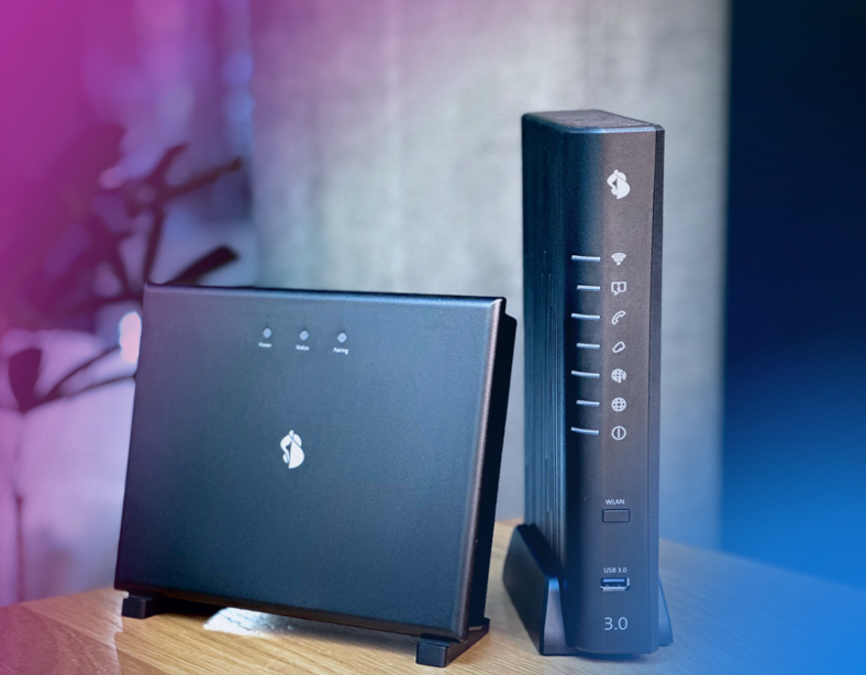

L'utilisation de jusqu'à trois Business WLAN-Box WiFi6 permet d'étendre le WLAN1 et/ou WLAN2 du Centro Business 3.0 en un WLAN Mesh. Les appareils se trouvant dans la « zone Mesh » bénéficient d'un WLAN uniforme et d'une couverture sans faille.
Mesh permet de construire un grand réseau WLAN et d'en améliorer la portée ainsi que les performances. L'appareil WLAN peut se déplacer librement dans le réseau Mesh — il est automatiquement connecté au point d'accès offrant le meilleur signal (Seamless Roaming).

Pour mettre la Business WLAN-Box en service, connectez simplement votre smartphone, tablette ou PC au WLAN du routeur et scannez le code QR au dos de la Business WLAN-Box. L'assistant d'installation guide à travers les étapes nécessaires :
  1. Sélectionner le WLAN — Configuration du WLAN à étendre (WLAN1 et/ou WLAN2)
  2. Activer Mesh — Activation de la fonction Mesh
  3. Appairer — Appairage et mise à jour du firmware si nécessaire
  4. Positionner — Placement final de la WLAN-Box pour une couverture optimale
astuce
Placez la Business WLAN-Box de manière à ce qu'elle ait encore une bonne réception du Centro Business (au moins 2 barres). Une distance trop importante réduit nettement les performances du Mesh.
