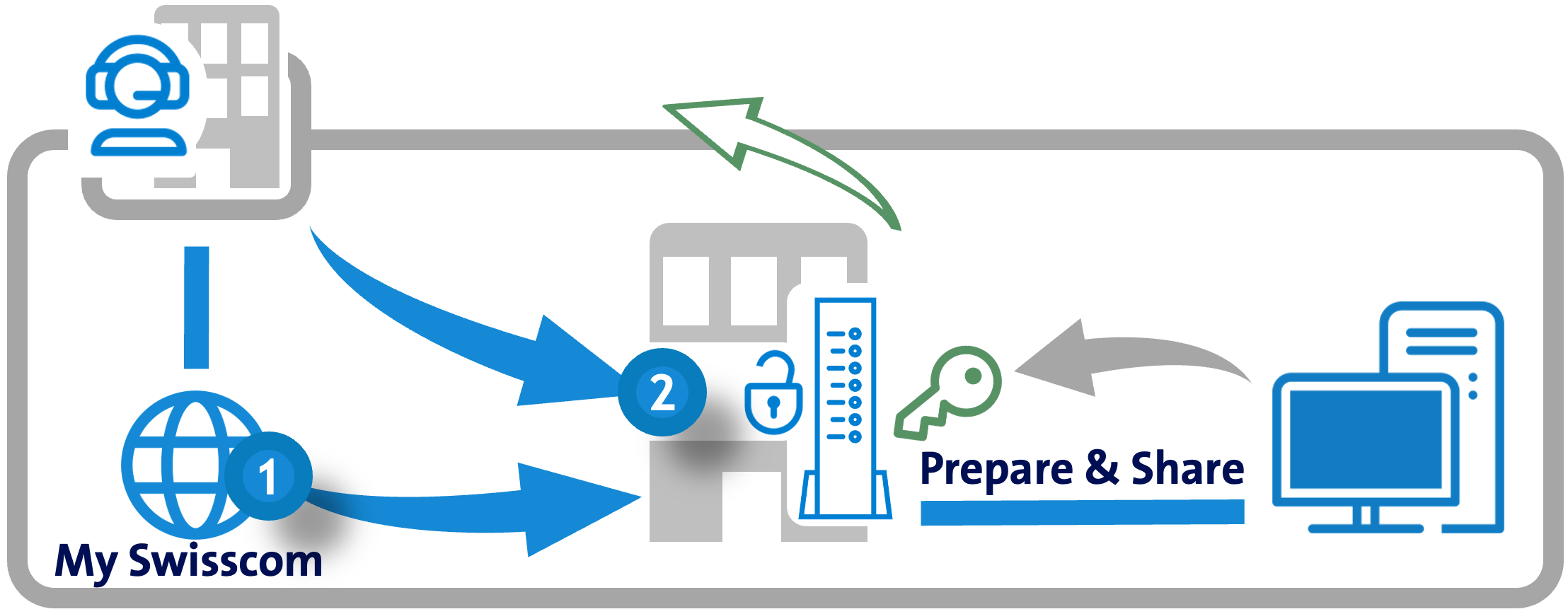

Prepare & Share : Configurer l'accès techadmin
Connecté en tant qu'admin (client/propriétaire), un mot de passe initial pour le « techadmin » doit être défini dans le portail du routeur sous Internet → Réglages de base. L'admin décide ainsi s'il met cet accès à disposition de son partenaire IT.

Étape 1 : Démarrer l'accès à distance « superadmin »
  1. Se connecter au My Swisscom Business Portal
  2. Naviguer vers Internet → Paramètres routeur → Accès en dehors du bureau
  3. Activer temporairement et ouvrir le rôle « superadmin »
Étape 2 : Passer au rôle « techadmin »
  1. Après la connexion superadmin, naviguer vers Internet → Réglages de base dans le portail du routeur
  2. Activer le rôle « techadmin » (ON → Save)
  3. Déconnexion automatique — se connecter comme « techadmin » sur la page de login
