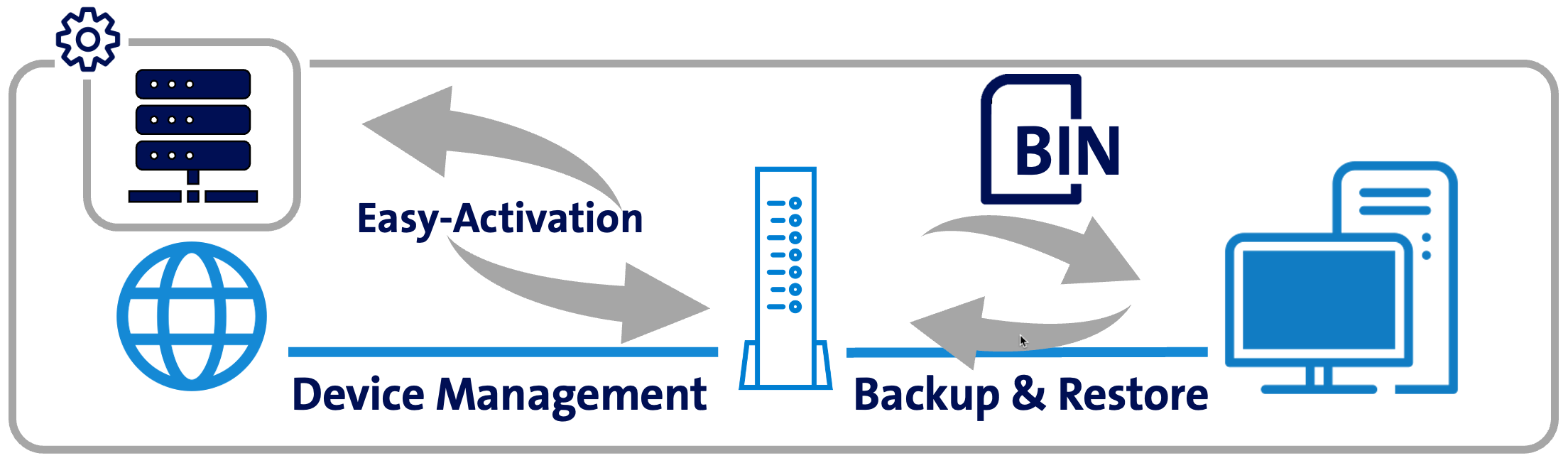

- Easy-Activation erklärt
- Backup&Restore
Initiale Konfigurationsparameter
Die, für den Internet-Zugang wichtigsten Einstellungen und Parameter werden bereits während der Service-Bestellung vorbereitet. Schliesst man dann den Router erstmalig ans Swisscom-Netz an, initialisiert dieser direkt eine Kommunikation zum "Device-Management". Bei erfolgreichem Kontakt wird zudem die Router-Firmware geprüft und ggfl. direkt aktualisiert. Danach werden die persönlichen Konfigurationen auf den Router übermittelt. Dazu gehören folgende Elemente:
Admin-Passwort für das Router-Portal
WLAN SSID Name und die Passwörter inkl. der standard WLAN-Konfiguration
Pairing-Informationen der allfällig installierten Business WLAN-Boxen
Telefonie Einstellungen wenn dieser Service bezogen wird
PPP Zugangsdaten falls die Option FixIP Adressen bezogen wird
Diverse für den Swisscom-Netzbetrieb zwingend nötige Einstellungen
Zentrale Speicherung der lokalen Anpassungen
Werden die genannten Einstellungen durch den Anwender lokal modifiziert bzw. personalisiert, so übermittelt der Router diese Daten verschlüsselt an Swisscom. Ziel dieser Massnahme ist ein einfaches Reset- oder Routertauchverfahren, welches dem Kunden ohne eigenes Zutun die wichtigsten Einstellungen umgehend wieder bereitstellt.
Lokole Speicherung der restlichen Einstellungen
Verwenden Sie regelmässig die Option, Ihre Routerkoniguration als Backup zu exportieren um eine schnellere Wiederherstellung folgender Einstellungen zu gewährliesten.
- Firewall und Routin Einstellungen
- Port-Weiterleitungen
- Personalisierungen der LAN-Geräte Informationen
- DynDNS Konfiguration
- Peer-to-Peer Setup
- "Techadmin" Setup Mehr dazu im Kapitel Backup und Wiederherstellen
