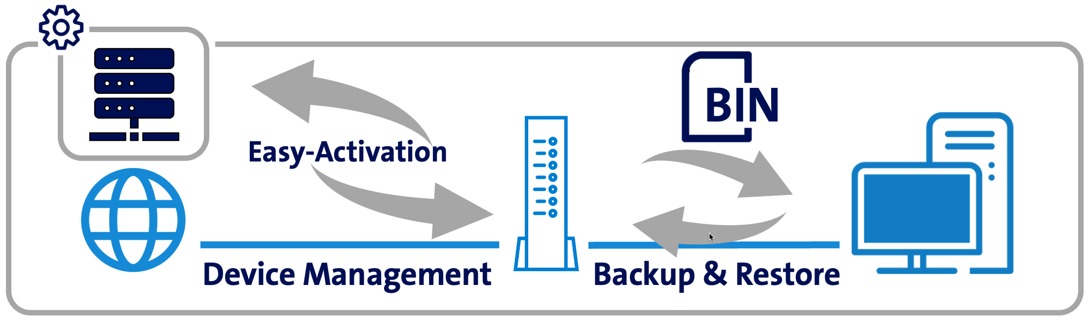

CBG_easyactiv_sinn
Initiale Konfigurationsparameter
Die, für den Internet-Zugang wichtigsten Einstellungen und Parameter werden bereits während der Service-Bestellung vorbereitet. Schliesst man dann den Router erstmalig ans Swisscom-Netz an, initialisiert dieser direkt eine Kommunikation zum "Device-Management". Bei erfolgreichem Kontakt wird zudem die Router-Firmware geprüft und ggfl. direkt aktualisiert. Danach werden die persönlichen Konfigurationen auf den Router übermittelt. Dazu gehören folgende Elemente:

Zentrale Speicherung der lokalen Anpassungen
Werden die genannten Einstellungen durch den Anwender lokal modifiziert bzw. personalisiert, so übermittelt der Router diese Daten verschlüsselt an Swisscom. Ziel dieser Massnahme ist ein einfaches Reset- oder Routertauchverfahren, welches dem Kunden ohne eigenes Zutun die wichtigsten Einstellungen umgehend wieder bereitstellt.

Warum ist das "Device-Management" so wichtig für Swisscom?
Das "Device-Management" fungiert zentraler Orchestrator aller Swisscom-Router, inkl. der Centro Business Familie:
  1. Es koordiniert die oben erwähnen individuellen Geräte-Konfigurationen, gemäss den verwednetet Produkten und Optionen des Kunden bzw. Standort's.
  2. Es koordiniert die Verteilung und überwachung von Firmware-Updates über die verschiednen Populationen
  3. Es sicher in Echtzeit die Informationsbeschaffung (Zustand der Gerätes) bei Störungsmeldungen via Hotline oder Selfcare
  4. Es übermittelt bei Bedarf zum Beispiel Geräte-Manipulationen, wie Routerneustart, Factory-Reset oder aktiviert den temporären Remote-Zugriff
Ohne diese Möglichkeiten, entsteht eine massive Reduktion der Gewährleistungen von Swisscom gegenüber dem Kunden.
