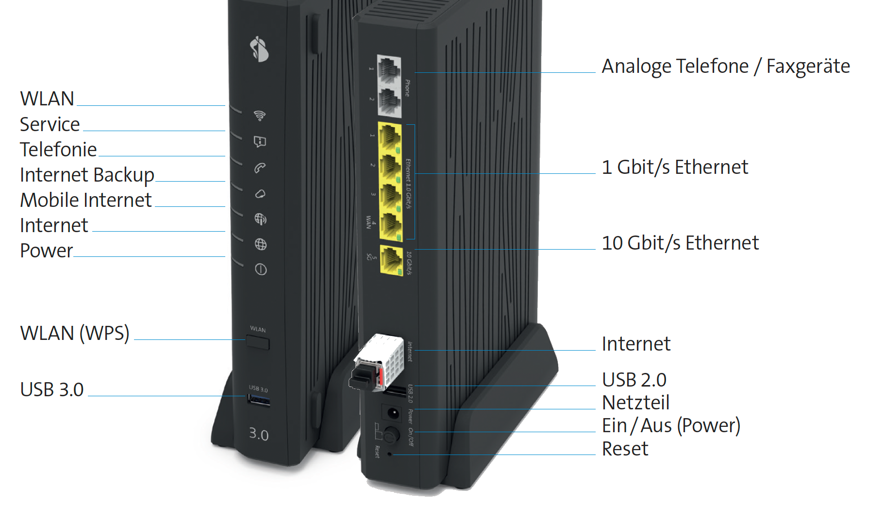

Connexions, LED et touches
La description des connexions et l'explication des LED pour les différents routeurs se trouvent ici.
info
PROTOTYPE
Nous élaborons ici un nouveau format pour les instructions précédentes, qui étaient exclusivement fournies sous forme de documents PDF.
Sélectionnez votre modèle de routeur :​
CB3
IconeDescription
LED WLAN
La LED ne s'allume pas – le WLAN est désactivé.
La LED est allumée en bleu – le WLAN est activé.
La LED clignote en blanc – le mode WPS est actif.
LED de service
La LED est allumée en blanc – L'interconnexion de sites (BNS/EC-S) est activée.
La LED est allumée en rouge – L'interconnexion de sites est interrompue.
LED de téléphonie
La LED ne s'allume pas – Aucun service de téléphonie souscrit ou dérangement.
La LED est allumée en vert ou blanc – La téléphonie est activée.
La LED est allumée en rouge – Aucun numéro enregistré ou l'enregistrement est en cours.
LED Internet Backup (clients avec service « Failover Internet Backup »)
La LED ne s'allume pas – aucune clé de backup n'est branchée.
La LED clignote en blanc (1 - 2 x par sec.) – la clé de backup est en cours d'installation.
La LED est allumée en blanc – le service de backup est prêt.
La LED clignote en blanc / rouge – l'Internet Backup est en service.
La LED est allumée en rouge – un dérangement est présent.
La LED clignote rapidement en rouge (3 - 4 x par sec.) – une erreur est survenue lors de l'activation.
LED Mobile Internet
La LED ne s'allume pas – il n'y a pas de connexion à un appareil Mobile Internet.
La LED clignote en vert – la connexion au Mobile Internet est en cours d'établissement.
La LED est allumée en vert – Mobile Internet est actif.
LED Internet
La LED ne s'allume pas – il n'y a pas de connexion à Internet.
La LED clignote en blanc – la connexion à Internet est en cours d'établissement.
La LED est allumée en blanc – la connexion Internet est active et l'adresse IP est attribuée.
LED d'alimentation (Power)
La LED ne s'allume pas – le routeur est éteint (contrôler l'alimentation électrique).
La LED clignote en blanc – le routeur démarre, est en cours de configuration ou reçoit une mise à jour.
La LED est allumée en blanc – le routeur est prêt à fonctionner.
