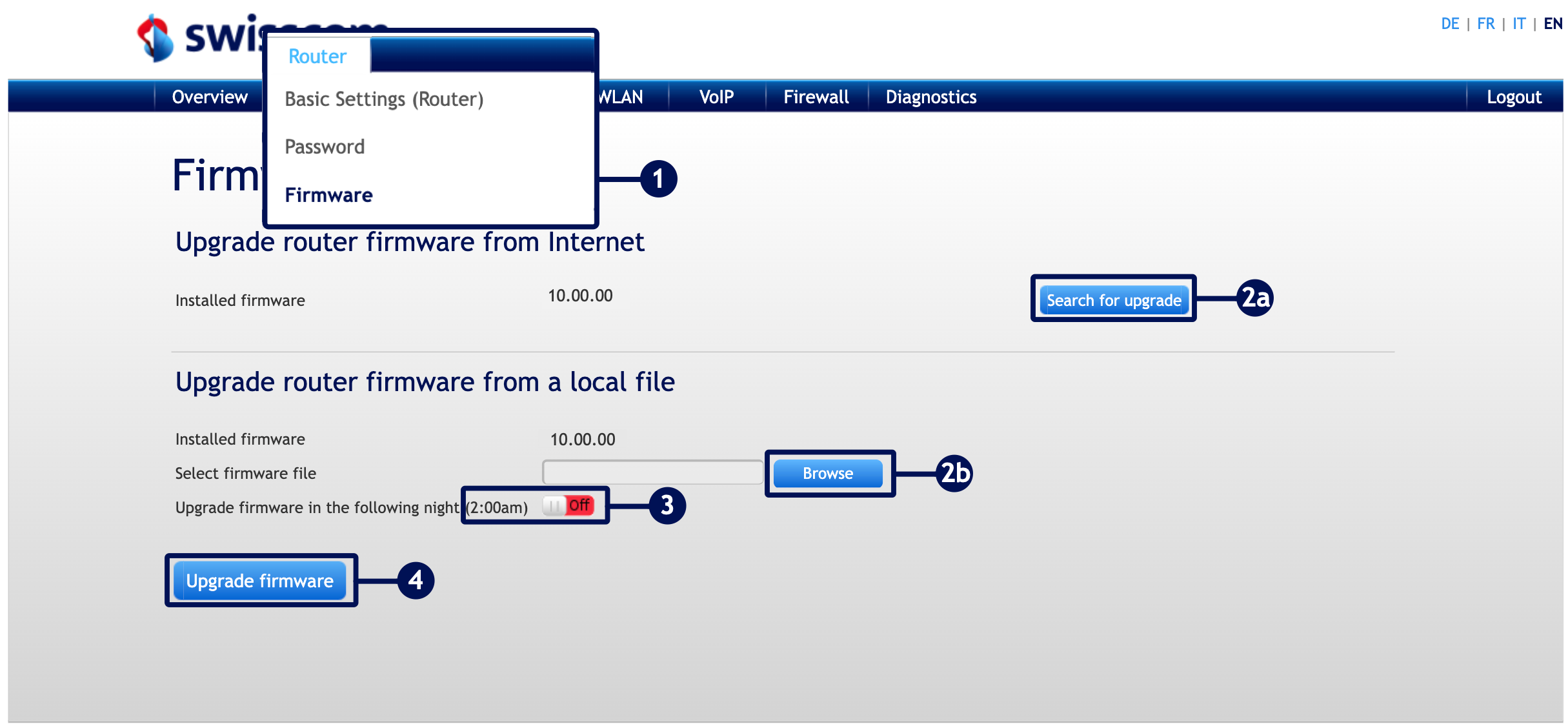

Localement dans le portail du routeur
Dans le portail du routeur sous Routeur - Firmware, les options suivantes sont disponibles :
  • Laisser le routeur vérifier si le "Device Management" a mis à disposition un firmware plus récent
  • Charger localement un fichier de firmware depuis un PC dans le routeur

Comme la mise à jour du firmware génère une interruption de service, le portail propose d'exécuter la mise à jour la nuit suivante à 2h00. (Un redémarrage supprime cette tâche)

FW_Instatallation_step
  1. Connectez votre routeur localement avec un câble Ethernet ou à distance, puis ouvrez le portail du routeur en entrant l’URL 192.168.1.1 dans votre navigateur. Allez dans le menu "Routeur" > "Firmware".
A : Vous trouverez le firmware le plus récent en cliquant sur "Rechercher une mise à jour". B : Si vous avez déjà un firmware enregistré localement, cliquez sur "Parcourir" pour sélectionner le fichier du firmware.
  1. À l’aide du curseur, choisissez si la mise à jour doit se faire immédiatement ou à 02h00.
  2. Cliquez sur "Mettre à jour le firmware".
