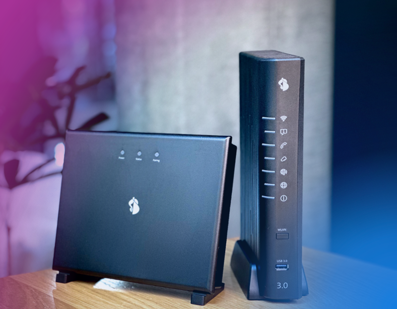

Mit dem Einsatz von bis zu drei WiFi6 Business WLAN-Boxen kann das WLAN1 und/oder WLAN2 der Centro Business 3.0 zu einem Mesh-WLAN erweitert werden. Die im "Mesh-Bereich" befindlichen Endgeräte erhalten ein einheitliches WLAN und eine flächendeckende Abdeckung.
Mesh ermöglicht es, ein grosses WLAN-Netzwerk aufzubauen und die Reichweite sowie die Leistung des Netzwerks zu verbessern. Das WLAN-Gerät kann im Mesh-Netzwerk unterbrechungsfrei bewegt werden — es wird automatisch auf den Access-Point mit dem besten Signal verbunden (Seamless Roaming).

Um die Business WLAN-Box in Betrieb zu nehmen, einfach das Smartphone, Tablet oder den PC mit dem Router-WLAN verbinden und den QR-Code auf der Rückseite der Business WLAN-Box scannen. Der so gestartete Installationsassistent führt durch die erforderlichen Schritte:
  1. WLAN auswählen — Konfiguration des zu erweiternden WLANs (WLAN1 und/oder WLAN2)
  2. Mesh aktivieren — Aktivierung der Mesh-Funktion
  3. Pairen — Kopplung und ggf. Firmware-Update der Business WLAN-Box
  4. Positionieren — Finale Platzierung der WLAN-Box für optimale Abdeckung
