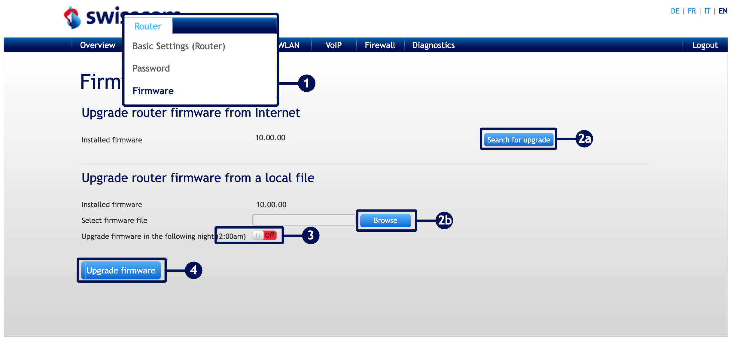

FW_Instatallation_step
  1. Collegate il vostro router tramite cavo Ethernet localmente o da "remoto" e aprite il portale del router inserendo l'indirizzo URL 192.168.1.1 nel vostro browser. Andate al menu "Router" > "Firmware".
  • A: Potete trovare il firmware più recente cliccando su "Cerca aggiornamenti".
  • B: Se avete già salvato un firmware localmente, cliccate su "Sfoglia" per selezionare il file del firmware.
  1. Con il cursore potete scegliere se aggiornare il firmware immediatamente oppure alle 02:00.
  2. Cliccate su "Aggiorna firmware".
