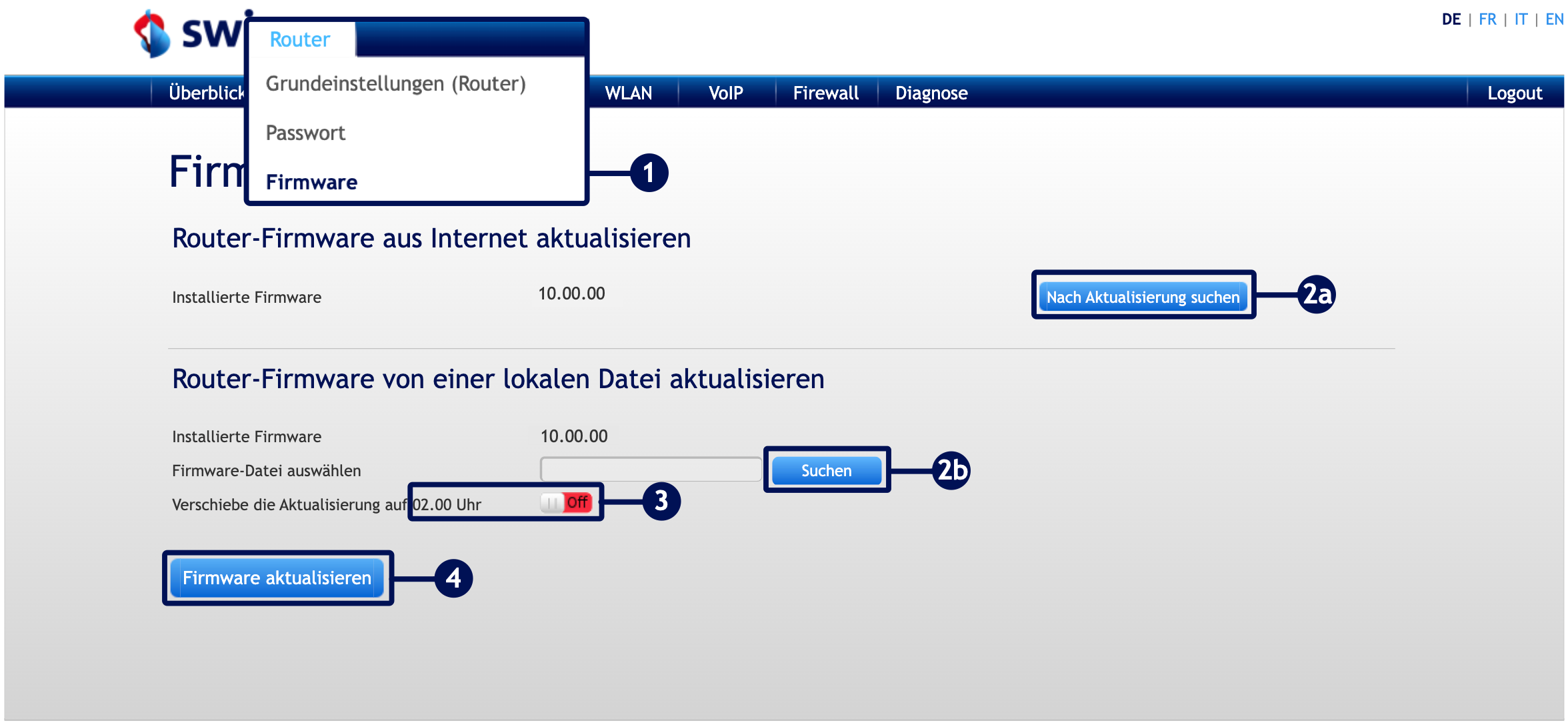

Lokal im Router-Portal
Im Routerportal unter Router - Firmware gibt es folgende Optionen:
  • Lassen Sie den Router prüfen, ob das "Device-Management" eine neuere Firmware bereitgestellet hat
  • Laden Sie lokal von einem PC eine Firmware Datei in den Router
tipp
Da das Firmware-Update einen Serviceunterbruch generiert, bietet das Portal an, das Update in der kommenden Nacht um 2:00 auszuführen. (Ein Reboot löscht diesen Task)
FAQ - Firmware Management
Wie installiert man eine Firmware?
Verwenden Sie ausschliesslich neuste Firmware-Dateien, welche Sie hier von Swisscom direkt bezogen haben!
FW_Instatallation_step
  1. Verbinden Sie Ihren Router mittels Ethernetkabel lokal oder von "Remote" und öffnen Sie das Routerportal durch Eingabe der URL 192.168.1.1 in Ihrem Browser. Gehen Sie zum Menüpunkt "Router" > "Firmware".
  • A: Die aktuellste Firmware finden Sie, indem Sie auf "Nach Aktualisierung suchen" klicken.
  • B: Haben Sie bereits eine Firmware lokal abgespeichert, gehen Sie auf "Suchen", um die Firmware-Datei einzufügen.
  1. Mit dem Schieberegler bestimmen Sie, ob die Firmware sofort oder erst um 02.00 Uhr aktualisiert werden soll.
  2. Klicken Sie auf "Firmware aktualisieren".
