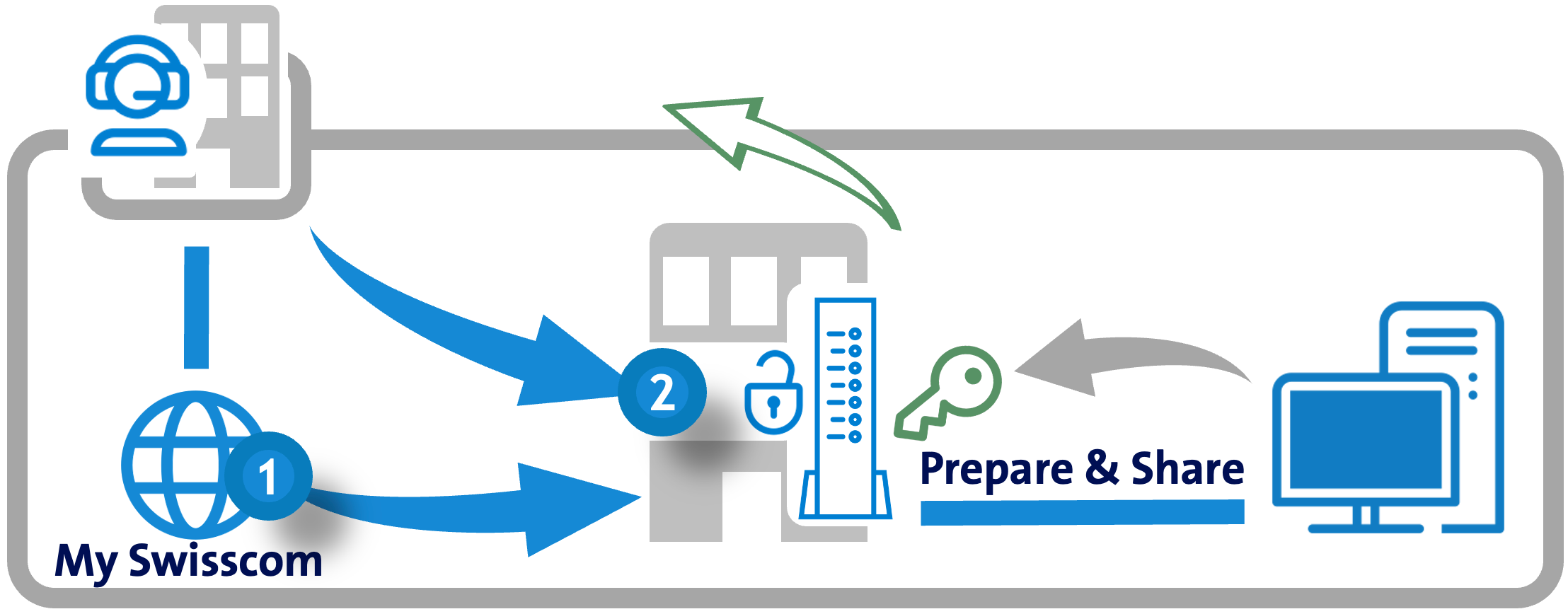

Prepare & Share: Techadmin-Zugriff einrichten
Eingeloggt als admin (Kunde/Inhaber) muss im Router-Portal unter Internet → Grundeinstellungen initial ein Passwort für den „techadmin" festgelegt werden. Damit entscheidet der Admin, ob er diesen Zugang seinem IT-Partner zur Verfügung stellt.
CBG_techadmin_step
info
Das Zugriffsprofil von „techadmin" ist identisch mit dem von „admin" — mit einer Ausnahme: techadmin kann das Router-Zugangspasswort weder einsehen noch ändern.
warnung
Es kann jeweils nur eine Benutzerrolle gleichzeitig auf das Router-Portal zugreifen.
Schritt 1: Fernzugriff „superadmin" starten
  1. Im My Swisscom Business Portal einloggen
  2. Navigieren zu Internet → Router-Einstellungen → Zugriff ausserhalb des Büros
  3. Rolle „superadmin" temporär aktivieren und öffnen
Schritt 2: Rolle zu „techadmin" wechseln
  1. Nach dem Superadmin-Login im Router-Portal zu Internet → Grundeinstellungen navigieren
  2. Rolle „techadmin" aktivieren (ON → Save)
  3. Automatisches Logout erfolgt — auf der Login-Seite als „techadmin" anmelden
tipp
Je nach Browser muss die Seite nach dem Logout ggf. manuell aktualisiert werden.
