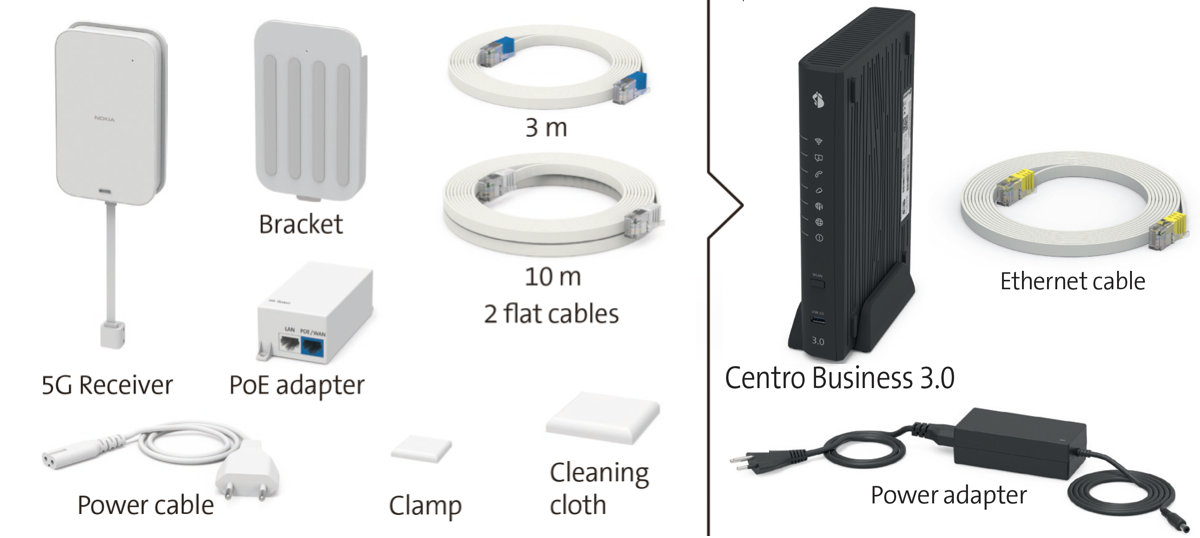

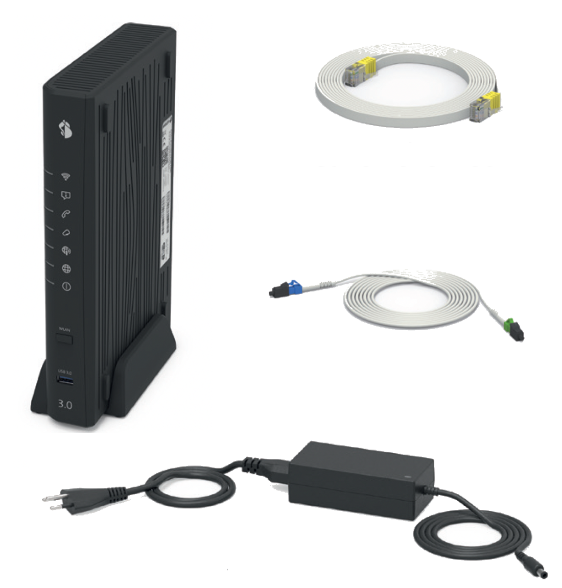

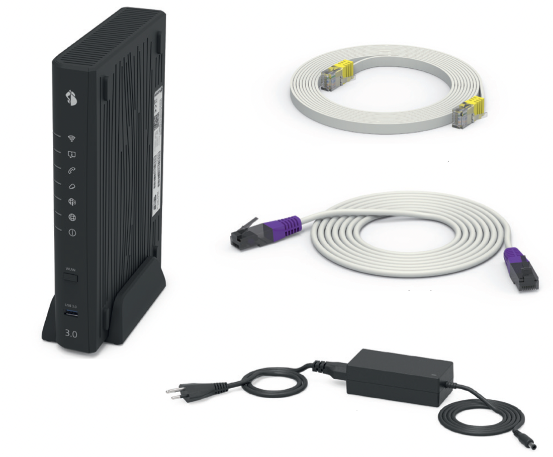

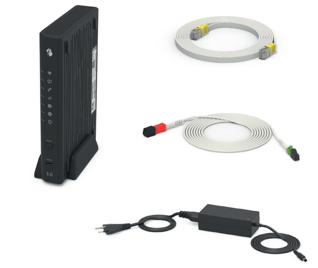

Das haben Sie erhalten:​

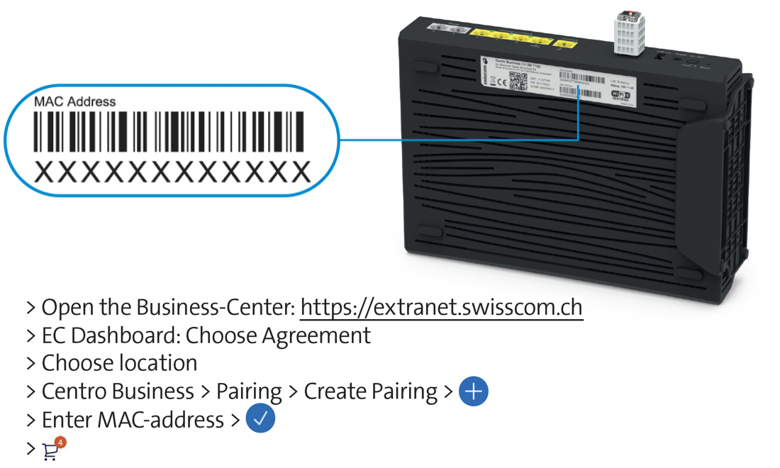

Enterprise Connect Kunden müssen erst MAC-Pairing durchführen:​
CBG_CB3_EC_install_xgs-pon.png https://extranet.swisscom.ch

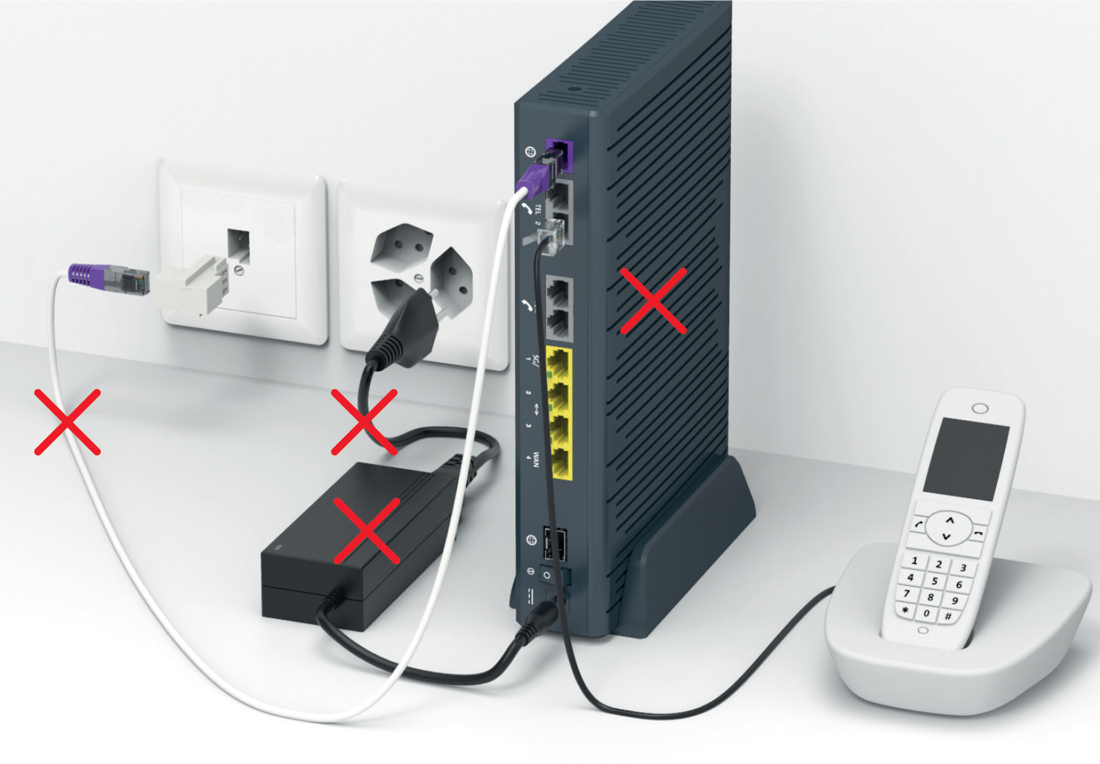

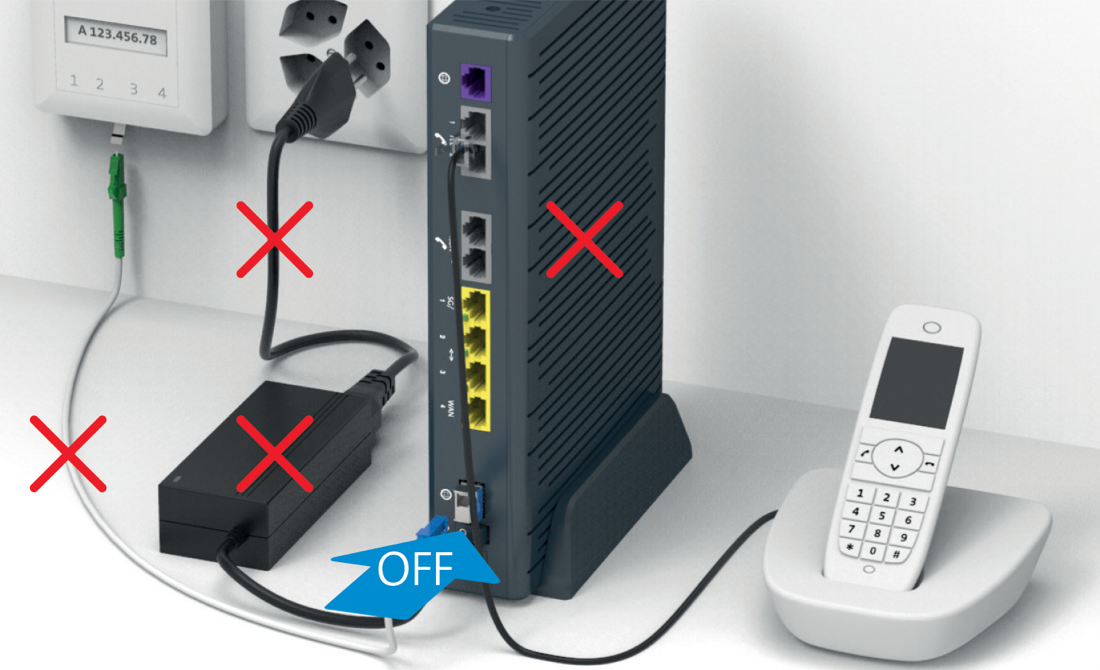

Entfernen Sie Ihre alte Internet- / Telefon-Installation (falls vorhanden):​
CBG_CB3_1_install_xgs-pon.png Schalten Sie den bestehenden Router aus, aber entfernen Sie ihn erst nach erfolgreicher Inbetriebnahme des Glasfaseranschlusses.
Erstellen Sie noch ein aktuelles Backup um es später auf dem neuen Centro Business zu restoren.

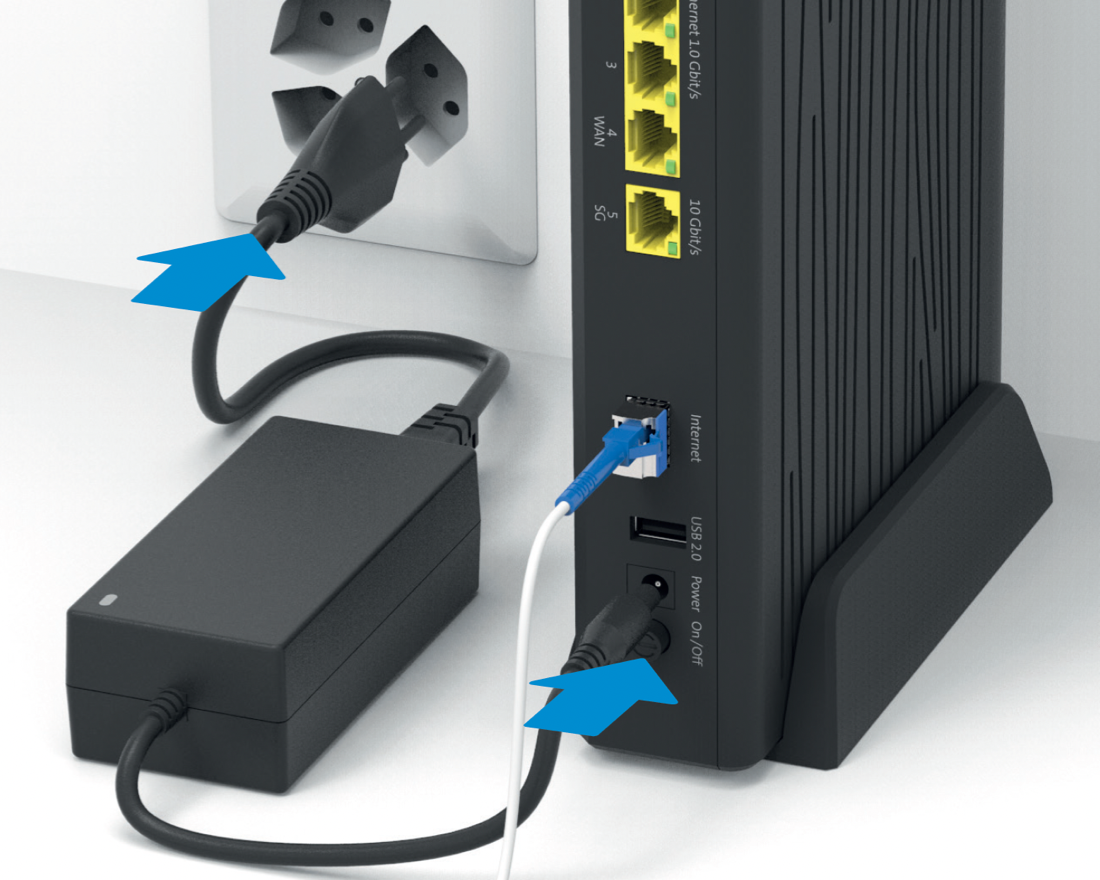

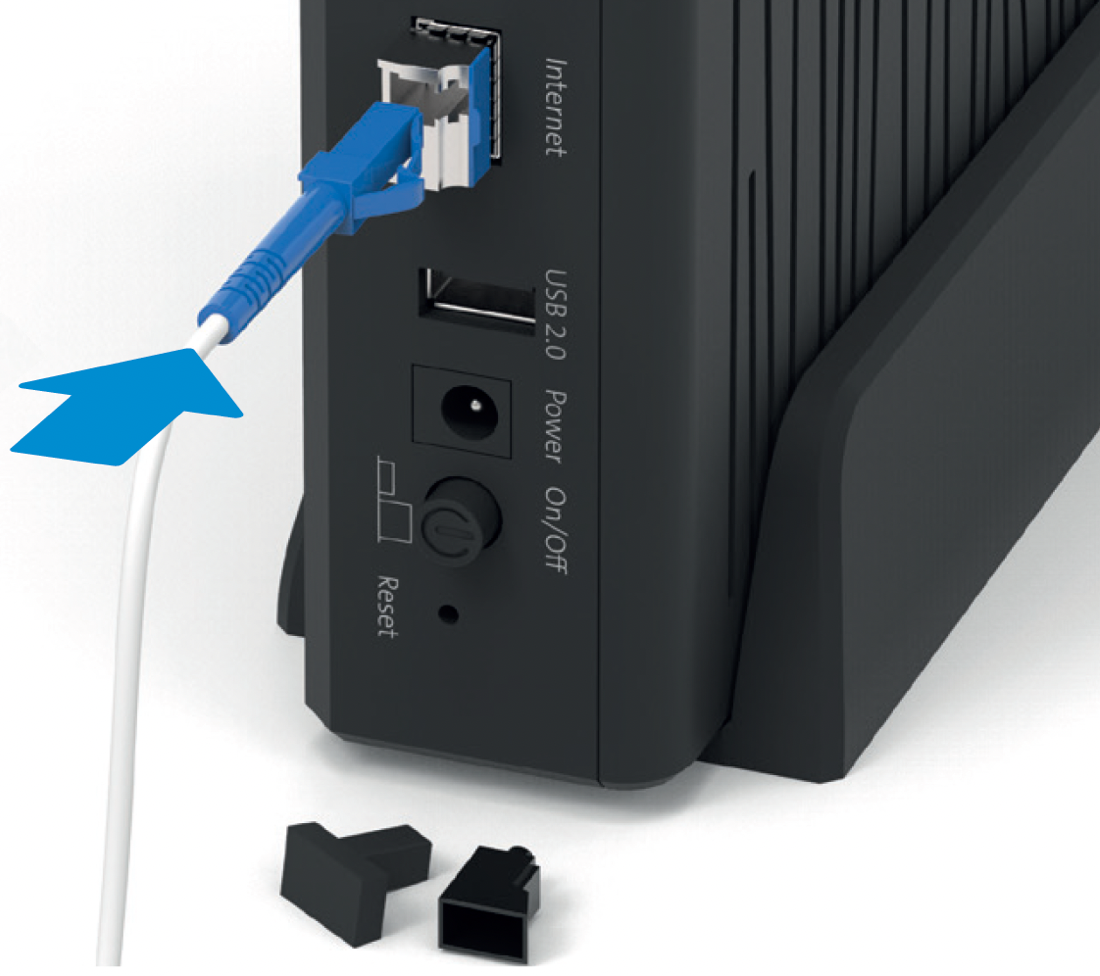

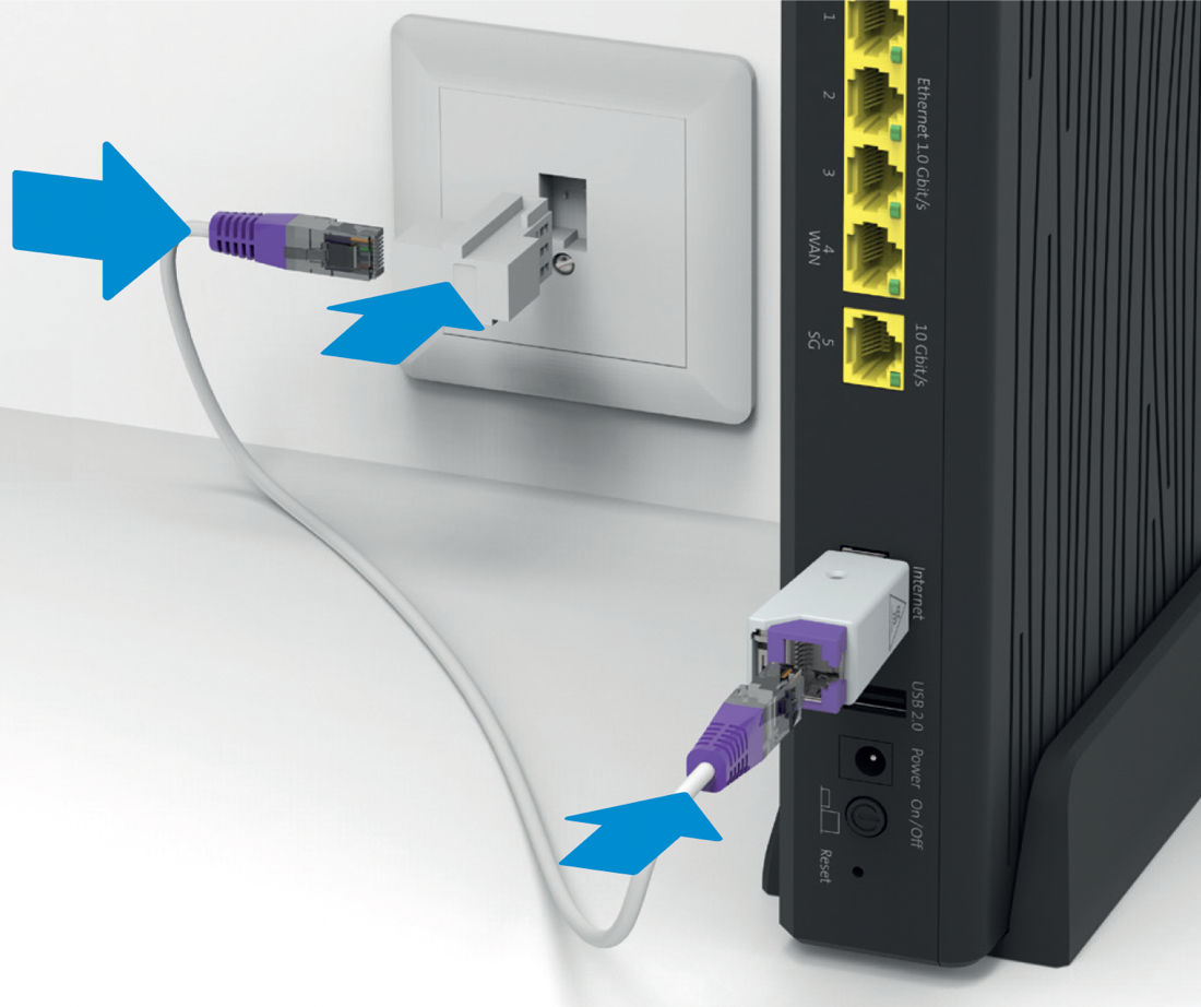

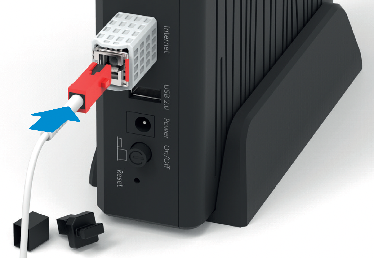

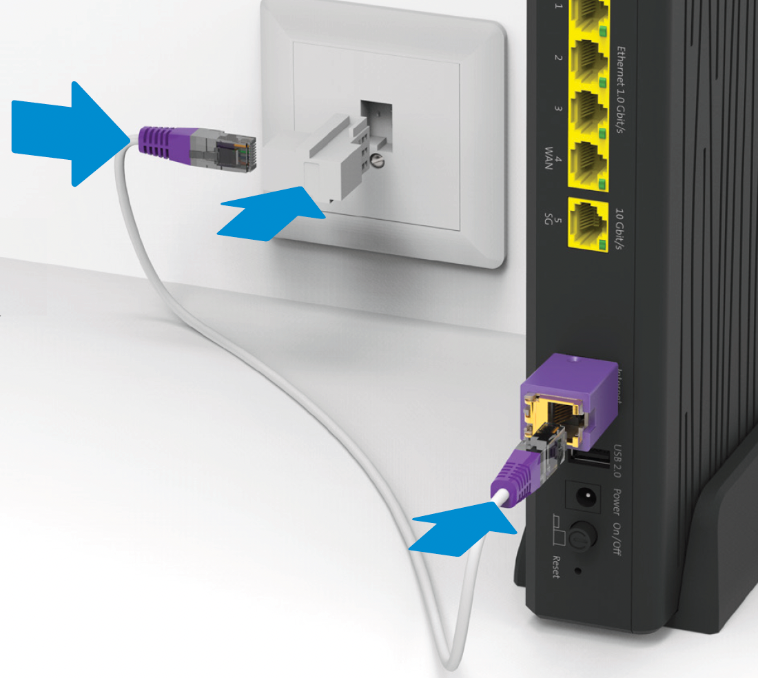

Schliessen Sie das Glasfaserkabel am Router an:​
CBG_CB3_2_install_xgs-pon.png Verwenden Sie das neuste mitgelieferte Glasfaserkabel.

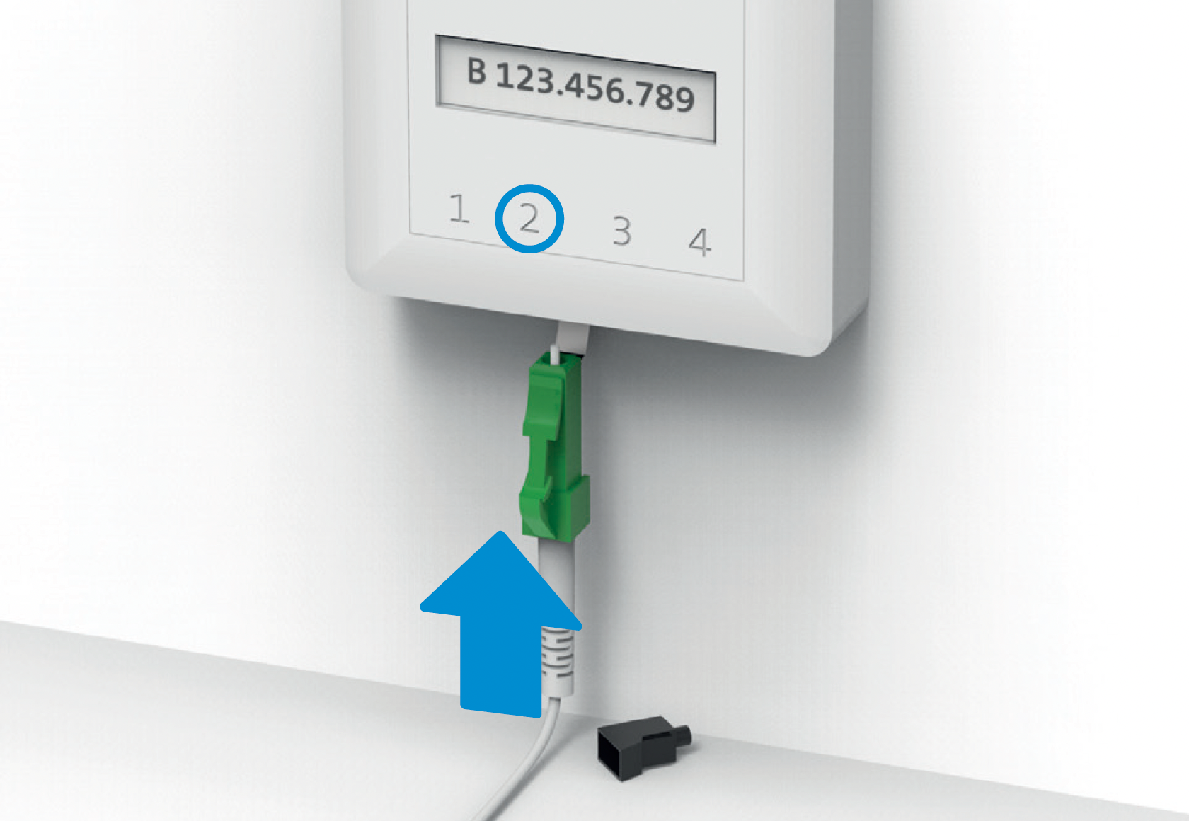

Schliessen Sie das Glasfaserkabel an der Glasfasersteckdose an:​
CBG_CB3_3_install_xgs-pon.png Glasfasersteckdose (OTO-Dose): In der Regel Steckplatz Nr. 2, selten Nr. 1

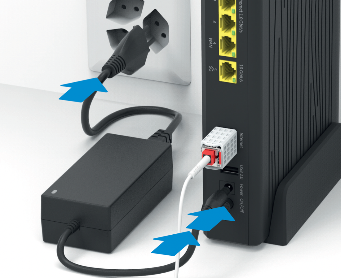

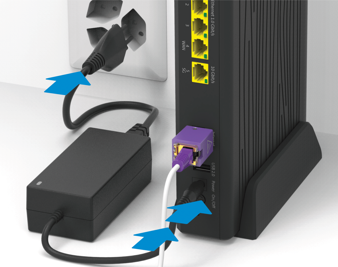

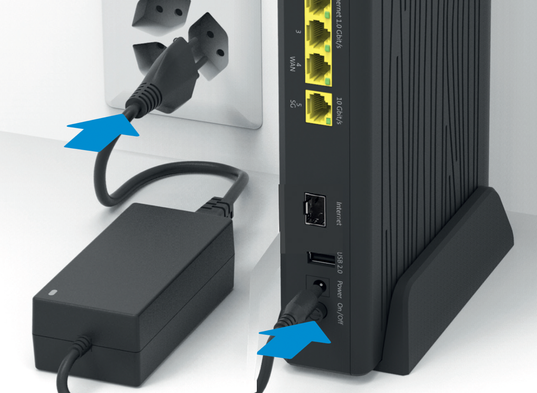

Schliessen Sie das neue Netzteil an und schalten Sie den Router ein:​

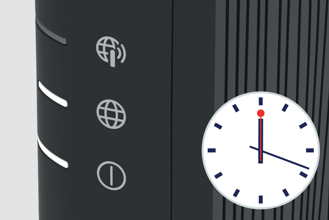

Warten Sie bis die "Power" LED und "Internet" LED konstant weiss leuchten:​
  • Der Router kann während der Installation mehrmals neu starten. LEDs Details
  • Wenn beemNet am Anschluss aktiviert ist, kann die Inbetriebnahme gut 30 Minuten dauern. Bitte haben Sie einfach etwas Geduld.

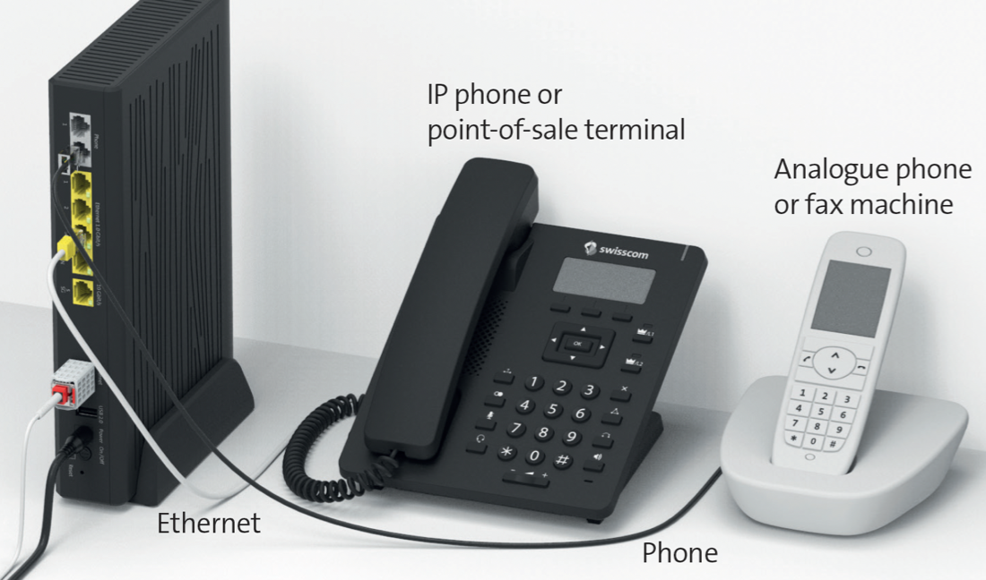

Schliessen Sie Ihre Telefongeräte direkt am Router an:​
CBG_CB3_6_install_xgs-pon.png Falls Sie Festnetztelefonie abonniert haben, wird der Dienst innert 15 Minuten aktiviert und die "Telefonie" LED leuchtet weiss oder grün...

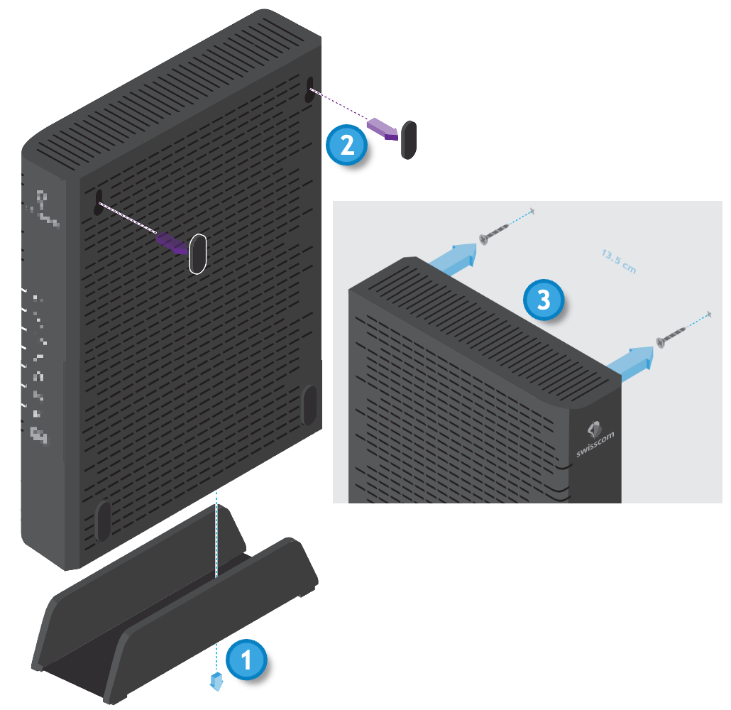

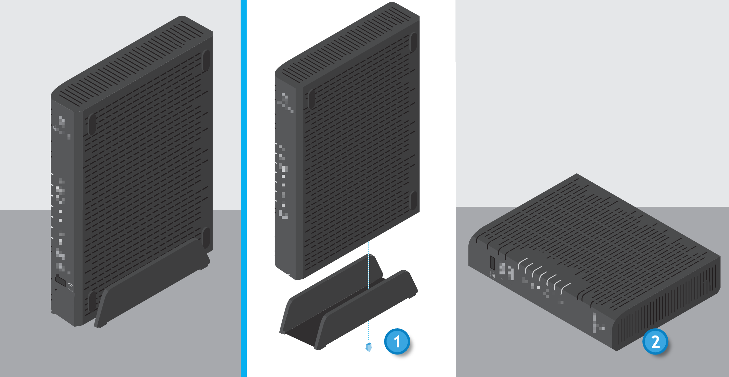

Welche Montagemöglichkeiten für den Centro Business gibt es?

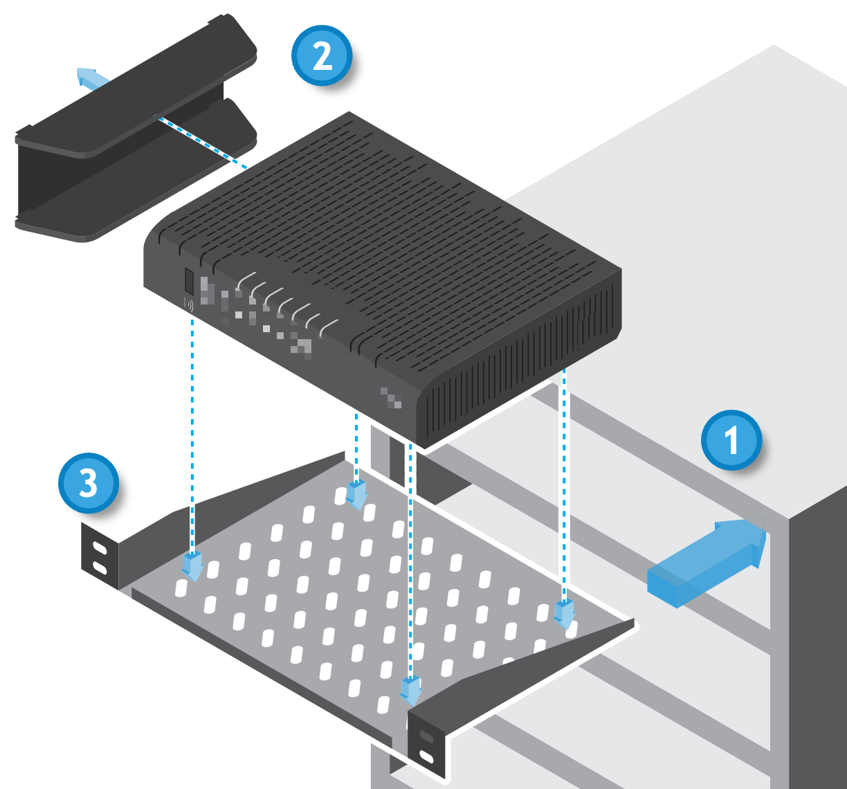

19-Zoll-Rack CBG_CB_Position_C.png Bei dieser Montage im IT-Rack, kann die WLAN-Signalstärke negativ beeinflusst werden. Das WLAN kann bei Bedarf mit einer oder mehrere Business WLAN-Boxen erweitert werden (siehe "Alles zur Business WLAN-Box").
